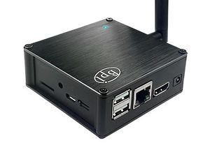

BPI-M2 Pro与香蕉派 BPI-M2+ 一样大小,接口也一样,所以可以使用BPI-M2+的外壳。
