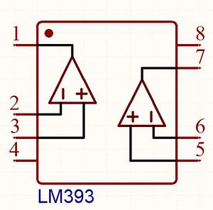

电压比较电路主要由LM393和一些电阻组成,LM393是双路电压比较器集成电路,有两个独立的电压比较器构成。它的作用是,比较两个输入电压,并根据两路电压的高低改变输出电压的高低。当比较器的正向(正极)大于反向(负极)电压时,输出高电平,当比较器的正向(正极)小于反向(负极)电压时,输出低电平。由于LM393使用的是集电极开路输出,所以需要在输出端加上上拉电阻。

如图所示,当小车偏离轨道向左时,右边的光敏电阻会来到黑色跑道的上方,光敏电阻阻值变高,而左边的光敏电阻处于白色地面,此时,LL点的电压会比LR点的电压低,此时,比较器U1A的正向电压高于反向电压,1号引脚输出高电平。同理,U1B的正向电压低于反向电压,7号引脚输出低电平。从而控制左边电机正转,小车右拐,R6和D2离开黑色跑道,直到左边的传感器探测到黑跑道,原理与前面类似。小车在前进过程中不断重复以上动作,从而达到前进的目的。
