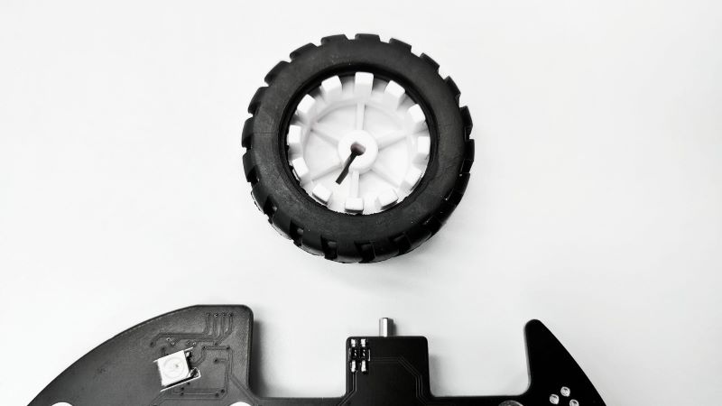

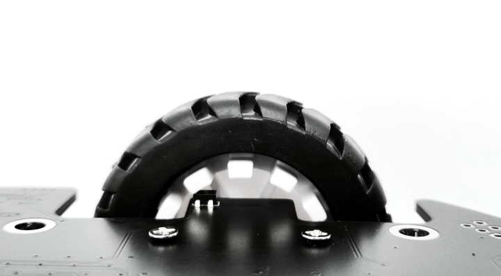

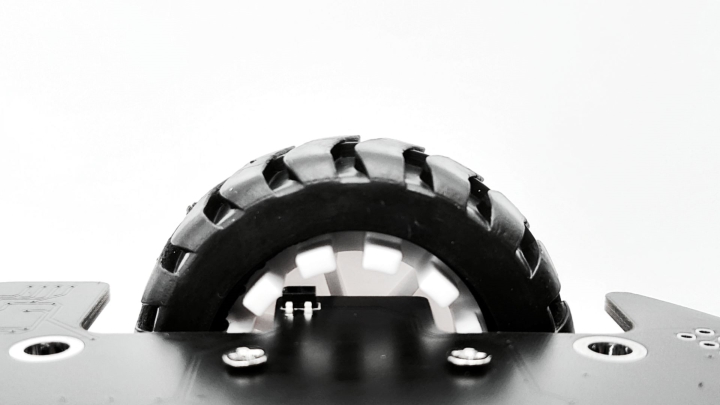

在Q-Car上有一对D字轴橡胶车轮,带有12线编码盘,在底部紧贴编码盘的位置放置了红外对管用于采集编码盘的信息。
红外对管一侧发射红外光,一侧接收红外光,接收端将反射回的光线强弱的信息转化为电压高低的信号。
micro:bit的P11引脚为高电平时Q-Car上的红外对管才会通电工作。
与右车轮的编码盘紧贴的红外对管与micro:bit的P5引脚相连,而左车轮的编码盘紧贴的红外对管与micro:bit的P11引脚相连。
以右轮为例,可以制作一个测试程序,检测右轮编码盘对应的红外对管向P5引脚输出高低电平信号,例程如下图。
例程项目文件:https://github.com/Wind-stormger/Makecode/blob/master/microbit-Photoelectric_switch_test.hex
项目文件下载到本地后可导入MakeCode中查看和再编辑,也可直接通过USB烧录到Micro:Bit中直接运行。
将程序下载进micro:bit,然后保持USB串口连接,将micro:bit插入Q-Car的插槽,
旋转右轮使编码盘的凹口对向红外对管,此时micro:bit显示0,即表明此时红外对管输出给P5引脚的是低电平信号
旋转右轮使编码盘的凸柱对向红外对管,此时micro:bit显示1,即表明此时红外对管输出给P5引脚的是高电平信号
这犹如一个物理开关的接通与关断两个状态,编码盘与红外对管构成了一个光电开关。
