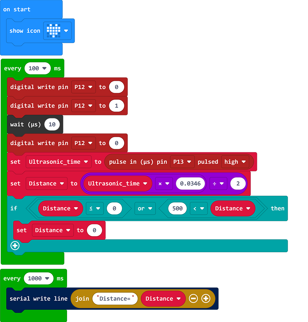

超声波传感器控制
学习目标:用MakeCode编程实现对Q-Car上HC-SR04超声波扩展模块的控制
例程如下图,将程序烧录进Micro:Bit,将Micro:Bit与Q-Car连接,将HC-SR04超声波扩展模块与Q-Car连接,将5V电源与Q-Car连接
可以从Micro:Bit的USB串口读取到超声波传感器检测到的距离以及Micro:Bit上的温度传感器数据,例程实现了对超声波传感器的温度校准
Distance=85.815|Temperature=21
Routine project file:https://github.com/Wind-stormger/Makecode/blob/master/microbit-Q-car_Ultrasonic_ranging.hex
The project file can be imported into Makecode to view and edit after downloading to local, or it can be directly burned to Micro:Bit through USB and run directly

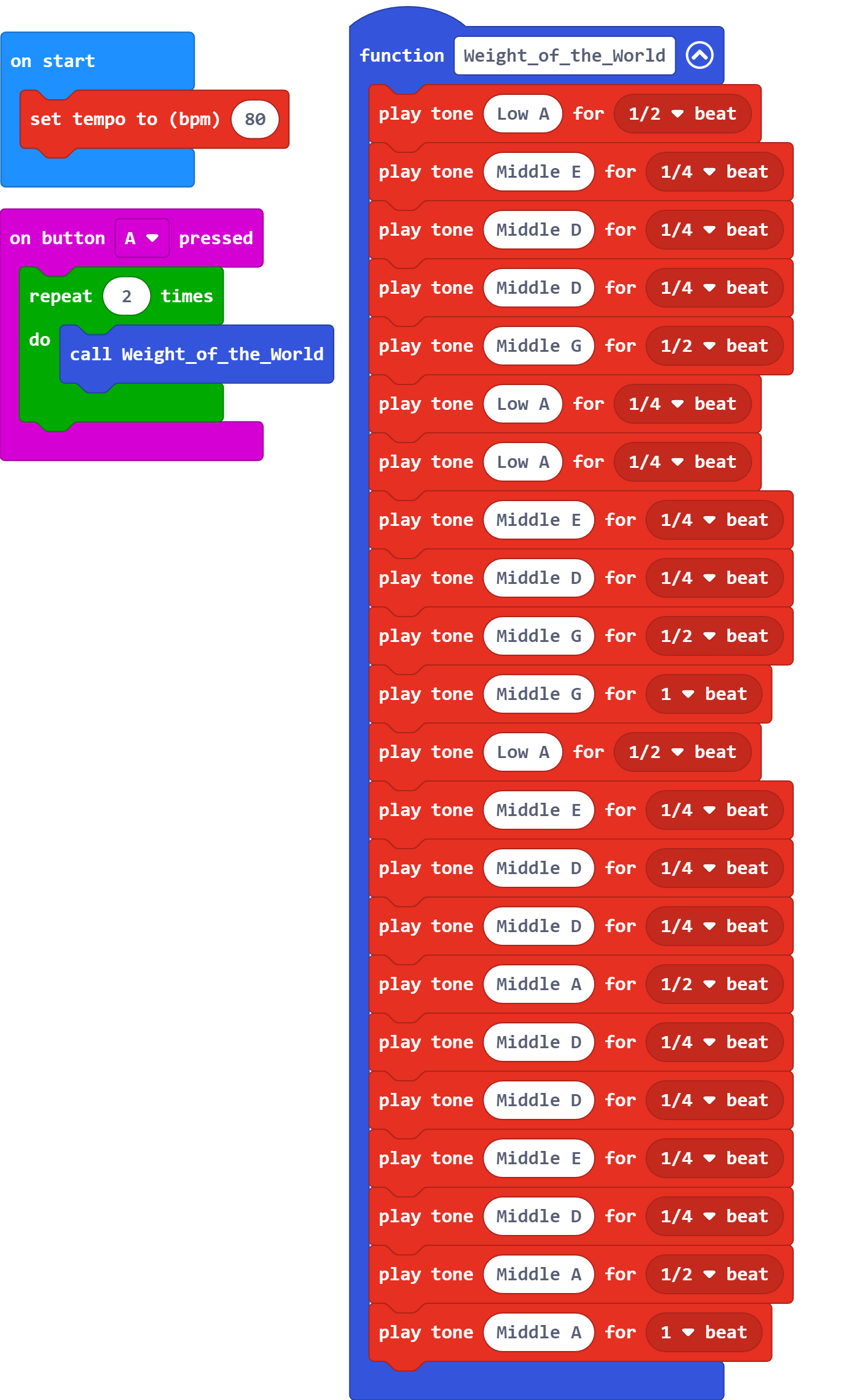

蜂鸣器的使用
学习目标:用MakeCode编程编写一段曲子并在Q-Car的蜂鸣器上播放
例程如下图,将程序烧录进Micro:Bit,将Micro:Bit与Q-Car连接,Q-Car上的蜂鸣器将循环两次播放曲子
Routine project file:https://github.com/Wind-stormger/Makecode/blob/master/microbit-Q-car_Music_Arrangement.hex
